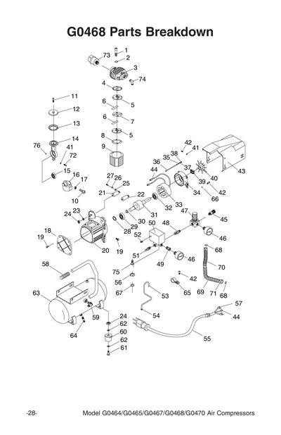

Parts Diagrams for G0468 - 1.5-Gallon 1.5 HP Air Compressor

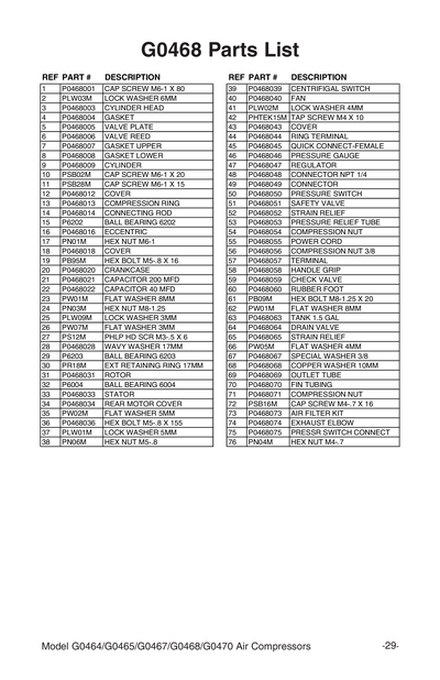

Parts List for Parts for G0468 1.5-Gallon 1.5 HP Air Compressor
CAP SCREW M6-1 X 80
LOCK WASHER 6MM
*DISCD*CYLINDER HEAD
*DISCD*GASKET
*DISCD*VALVE PLATE
*DISCD*VALVE REED
*DISCD*GASKET LOWER
*DISCD*GASKET UPPER
*DISCD*CYLINDER
CAP SCREW M6-1 X 20
CAP SCREW M6-1 X 15
*DISCD*COVER
*DISCD*COMPRESSION RING
*DISCD*CONNECTING ROD
BALL BEARING 6202ZZ
*DISCD*ECCENTRIC
Now: PN01M
HEX NUT M6-1
*DISCD*COVER
Now: PB95M
HEX BOLT M5-.8 X 16
*DISCD*CRANKCASE
*DISCD*S CAPACITOR 200M
*DISCD*R CAP 40M 250V 1-5/8 X 4-1/4"
Now: PW01M
FLAT WASHER 8MM
Now: PN03M
HEX NUT M8-1.25
LOCK WASHER 3MM
Now: PW07M
FLAT WASHER 3MM
Now: PS12M
PHLP HD SCR M3-.5 X 6
*DISCD*WAVY WASHER 17MM
BALL BEARING 6203ZZ
Now: PR18M
EXT RETAINING RING 17MM
*DISCD*ROTOR
BALL BEARING 6004ZZ
*DISCD*STATOR
$66.15
*DISCD*MOTOR COVER REAR
Now: PW02M
FLAT WASHER 5MM
*DISCD*HEX BOLT M5-.8 X 155
LOCK WASHER 5MM
Now: PN06M
HEX NUT M5-.8
*DISCD*CENTRIFIGAL SWITCH
*DISCD*FAN
LOCK WASHER 4MM
TAP SCREW M4 X 10
*DISCD*COVER
*DISCD*RING TERMINAL
45
*DISCD*QUICK CONNECT
46
*DISCD*PRESSURE GAUGE
$6.05
*DISCD*PRESSURE REGULATOR
48
*DISCD*CONNECTOR NPT 1/4
49
*DISCD*CONNECTOR
50
*DISCD*PRESSURE SWITCH
51
*DISCD*SAFETY VALVE
52
*DISCD*STRAIN RELIEF
53
*DISCD*PRESSURE RELIEF TUBE
54
*DISCD*COMPRESSION NUT
55
*DISCD*POWER CORD
56
*DISCD*COMPRESSION NUT 3/8
57
*DISCD*TERMINAL
58
*DISCD*HANDLE GRIP
59
*DISCD*CHECK VALVE
60
*DISCD*FOOT
61
Now: PB09M
HEX BOLT M8-1.25 X 20
62
Now: PW01M
FLAT WASHER 8MM
63
*DISCD*TANK 1.5 GAL
64
*DISCD*DRAIN VALVE
65
66
Now: PW05M
FLAT WASHER 4MM
67
*DISCD*PRESSURE SWITCH WASHER 3/8
68
*DISCD*WASHER 10MM COPPER
69
*DISCD*OUTLET TUBE
70
*DISCD*FIN TUBING
71
72
CAP SCREW M4-.7 X 16
73
*DISCD*AIR FILTER KIT
74
*DISCD*EXHAUST ELBOW
75
*DISCD*PRESSURE SWITCH CONNECTOR
76
Now: PN04M
HEX NUT M4-.7
