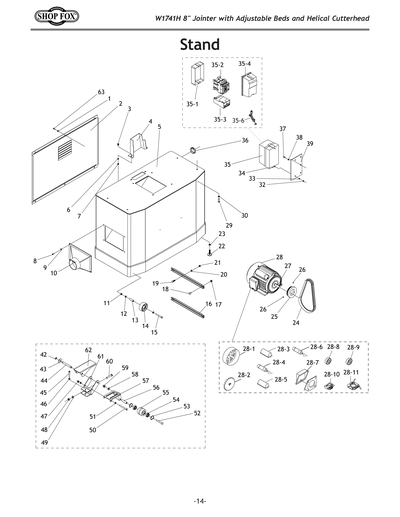

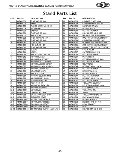

PANEL
BELT GUARD
CABINET
DUST HOOD
SLEEVE
WHEEL
MOTOR BRACKET
MOTOR BRACKET NUT
MOTOR BRACKET SCREW
MOTOR CARRIAGE SCREW
MOTOR CARRIAGE WASHER
MOTOR CARRIAGE NUT
ADJUSTING SCREW
RIBBED V-BELT 8PK-1172 V2.03.09
MOTOR PULLEY ALUM V2.03.09
MOTOR 3HP 240V 1-PH
28-1
MOTOR FAN COVER
28-2
MOTOR FAN
28-3
CAPACITOR COVER
28-4
S CAPACITOR 200M 250V
28-5
CAPACITOR COVER
28-6
R CAPACITOR 30M 450V
28-7
MOTOR JUNCTION BOX
MAGNETIC SWITCH ASSEMBLY
35-1
MAG SWITCH COVER ASSEMBLY
35-2
CONTACTOR NHD 09D 230V
35-3
OL RELAY NHD NTH-17 14-17A
35-4
35-6
POWER CORD 12G 3W 72" 6-20P V2.07.12
STRAIN RELIEF
SWITCH PLATE

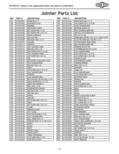

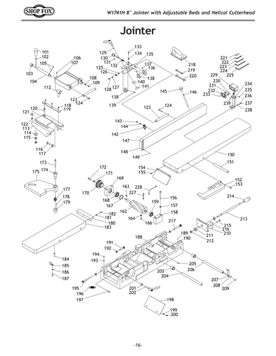

57
TROLLEY UNIVERSAL KIT
61
PEDAL BRACKET
KNOB M10-1.5
STANDOFF STUD
BUSHING
ECCENTRIC SHAFT
107
FENCE CARRIAGE
112
COLLAR
113
SUPPORT
119
GIB
120
ECCENTRIC SHOULDER STUD
123
SHAFT
126
POINTER
129
LOCK LEVER M10-1.5 X 35
130
INDES PIN ASSEMBLY
132
COMPRESSION SPRING
135
SWIVEL
136
COLLAR
138
LOCK
140
CLAMP
141
THREAD CLAMP
142
TILT SCALE
146
STUD-DE M10-1.5 X 130 10/10
147
FENCE
148
SCALE
149
RIVET
150
TABLE RH
151
TABLE SHAFT
152
TABLE EXTENSION
154
CHIP DEFLECTOR
158
BEARING BLOCK LH
162
HELICAL CUTTERHEAD 8"
164
Now: D4655
Replacement Inserts for Helical Cutterheads - 15 x 15 x 2.5mm, 10 Pk.
166
FLAT HD TORX SCR T20 M6-1 X 15
169
BEARING BLOCK RH
170
CUTTERHEAD PULLEY ALUM V2.03.09
174
GUARD CLAMP
175
CUTTERHEAD GUARD
177
TORSION SPRING
179
SUPPORT
180
TABLE LIP
183
OUTFEED TABLE
184
SPRING PIN
185
BUMPER
188
BASE
189
RIVET
190
SCALE
191
SHORT ADJUSTING SCREW
195
LONG ADJUSTING SCREW
196
EXTENSION SPRING
197
SPRING PIN
198
CHIP BREAKER
202
TABLE LOCK LEVER M8-1.25 X 30
203
ECCENTRIC BUSHING
204
TABLE SHAFT
206
TABLE SHAFT
207
POINTER
210
PIVOT BRACKET
211
ADJUSTING BLOCK
213
LEVER
214
HANDLE KNOB M12-1.75
216
CLAMP PLATE
217
MEDIUM ADJUSTING SCREW

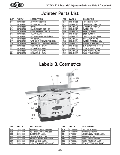

218
PUSH BLOCK
227
DRIVER BIT TORX T20
228
L-WRENCH TORX T20
229
SWITCH BOX
230
START BUTTON
231
STOP BUTTON V2.01.11
232
CONTROL PANEL
234
SWITCH PEDESTAL ARM
239
BALL STRAIN RELIEF
301
FENCE/CUTTERHEAD LABEL
302
CUTTERHEAD GUARD LABEL
303
ELECTRICITY 1.4W X 1.2H
305
307
READ MANUAL LABEL
308
Now: D3377
Nameplate - Large
309
ONE LINE STRIPING
310
TWO LINE STRIPING
311
UNPLUG 220V POWER LABEL
312
MACHINE ID LABEL
313
MODEL NUMBER LABEL
