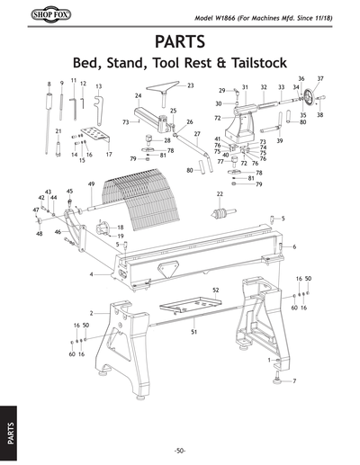

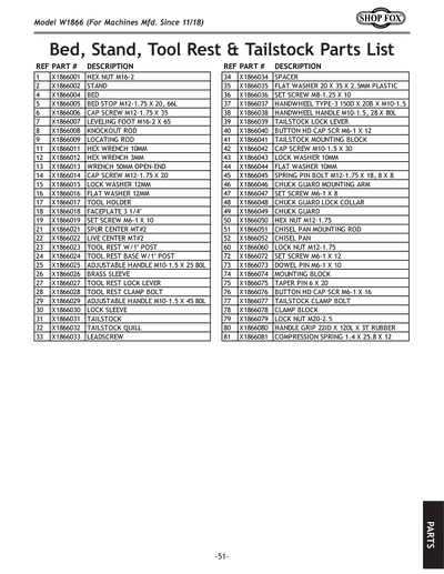

Now: PN13M
HEX NUT M16-2
*DISCD*STAND
*DISCD*BED
*DISCD*BED STOP M12-1.75 X 20, 66L
CAP SCREW M12-1.75 X 35
*DISCD*LEVELING FOOT M16-2 X 65
*DISCD*KNOCKOUT ROD
*DISCD*LOCATING ROD
HEX WRENCH 10MM
HEX WRENCH 3MM
*DISCD*WRENCH 50MM OPEN-END
CAP SCREW M12-1.75 X 20
LOCK WASHER 12MM
Now: PW06M
FLAT WASHER 12MM
*DISCD*TOOL HOLDER
*DISCD*FACEPLATE 3"
SET SCREW M6-1 X 10
*DISCD*SPUR CENTER MT#2
*DISCD*LIVE CENTER MT#2
*DISCD*TOOL REST
*DISCD*TOOL REST BASE
*DISCD*ADJUSTABLE HNDLE M10-1.5 X 25 80L
*DISCD*BRASS SLEEVE
*DISCD*TOOL REST LOCK LEVER
*DISCD*TOOL REST CLAMP BOLT
*DISCD*ADJUSTABLE HNDLE M10-1.5 X 45 80L
*DISCD*LOCK SLEEVE
*DISCD*TAILSTOCK
*DISCD*TAILSTOCK QUILL
*DISCD*LEADSCREW
*DISCD*SPACER
*DISCD*FLAT WASHER 20 X 35 X 2.5MM PLSTC
SET SCREW M8-1.25 X 10
*DISCD*HNDWHL TYPE3 150D X 20B X M10-1.5
*DISCD*HANDWHEEL HNDLE M10-1.5, 28 X 80L
*DISCD*TAILSTOCK LOCK LEVER
BUTTON HD CAP SCR M6-1 X 12
*DISCD*TAILSTOCK MOUNTING BLOCK
CAP SCREW M10-1.5 X 30
LOCK WASHER 10MM
Now: PW04M
FLAT WASHER 10MM
45
*DISCD*SPRG PIN BLT M12-1.75 X 18, 8 X 8
46
*DISCD*CHUCK GUARD MOUNTING ARM
SET SCREW M6-1 X 8
48
*DISCD*CHUCK GUARD LOCK COLLAR
49
*DISCD*CHUCK GUARD
50
Now: PN09M
HEX NUT M12-1.75
51
*DISCD*CHISEL PAN MOUNTING ROD
52
*DISCD*CHISEL PAN
60
LOCK NUT M12-1.75
72
SET SCREW M6-1 X 12
73
*DISCD*DOWEL PIN M6-1 X 10
74
*DISCD*MOUNTING BLOCK
75
*DISCD*TAPER PIN 6 X 20
76
BUTTON HD CAP SCR M6-1 X 16
77
*DISCD*TAILSTOCK CLAMP BOLT
78
*DISCD*CLAMP BLOCK
79
*DISCD*LOCK NUT M20-2.5
80
*DISCD*HNDLE GRP 22ID X 120L X 3T RUBBER
81
*DISCD*COMPRESION SPRING 1.4 X 25.8 X 12

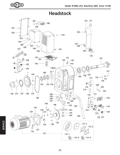

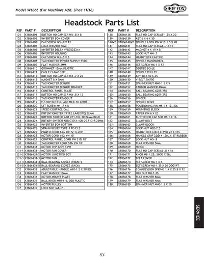

BUTTON HD CAP SCR M5-.8 X 8
*DISCD*INVERTER BOX COVER
CAP SCREW M5-.8 X 12
LOCK WASHER 5MM
*DISCD*INVERTER DELTA VFD022E21A
106
*DISCD*INVERTER HOUSING
107
CAP SCREW M3-.5 X 5
108
*DISCD*TACHOMETER POWER SUPPLY 5VDC
109
Now: PW07M
FLAT WASHER 3MM
110
*DISCD*GROMMET 15MM PLASTIC
111
*DISCD*CABLE CLAMP 3/8"
112
BUTTON HD CAP SCR M4-.7 X 25
113
*DISCD*MAGNET 8 X 5MM
114
*DISCD*TACHOMETER SENSOR
115
*DISCD*TACHOMETER SENSOR BRACKET
116
*DISCD*CONTROL PANEL PLATE
117
BUTTON HD CAP SCR M5-.8 X 12
118
*DISCD*TACHOMETER READOUT
119
*DISCD*E-STOP BUTTON ABB MCB-10 22MM
120
SET SCREW M4-.7 X 6
121
*DISCD*SPEED CONTROL DIAL
122
*DISCD*POTENTIOMETER TAYEE LA42DWQ 22MM
123
*DISCD*BUTON SWTCH ABB CP1-10L-10 22MM
124
*DISCD*ROTRY SWTCH ABB C3SS110B-20 F-O-R
125
*DISCD*INVERTER BOX BOTTOM
126
*DISCD*STRAIN RELIEF TYPE-3 PG13.5
127
*DISCD*POWER CORD 12G 3W 72" 6-20P
128
*DISCD*MOTOR CORD 12G 4W 18"
129
*DISCD*CONTROL PANEL CORD 9W 21G 18"
130
*DISCD*TACHOMETER CORD 18G 2W 18"
131
*DISCD*MOTOR 3HP 220V 3-PH
131-1
*DISCD*MOTOR FAN COVER
131-2
*DISCD*MOTOR JUNCTION BOX
131-3
*DISCD*MOTOR FAN
131-4
BALL BEARING 6205ZZ
131-5
BALL BEARING 6205ZZ
132
*DISCD*ADJUSTABLE HNDLE M10-1.5 X 20 80L
133
Now: PW04M
FLAT WASHER 10MM
134
*DISCD*MOTOR MOUNT PLATE
135
*DISCD*BALL KNOB M10-1.5, D30 PLASTIC
136
*DISCD*MOTOR PULLEY
137
LOCK NUT M4-.7
138
FLAT HD CAP SCR M8-1.25 X 20
139
Now: PK44M
KEY 6 X 6 X 50
140
*DISCD*SPINDLE LOCK PIN M16-1.5 X 48 V2.
141
FLAT HD CAP SCR M4-.7 X 12
142
*DISCD*MAGNET 4 X 15 X 5
143
LOCK NUT M4-.7
144
*DISCD*HEADSTOCK CASTING
145
*DISCD*SPINDLE HANDWHEEL
146
SET SCREW M6-1 X 12
147
*DISCD*DEGREE SCALE
148
*DISCD*SPINDLE PULLEY
149
Now: PK90M
KEY 10 X 10 X 25
150
*DISCD*V-BELT 7M750
151
*DISCD*SPANNER NUT M40-1.5 X 5
152
*DISCD*TABBED WASHER 40MM
154
BALL BEARING 6208-2RS
155
BALL BEARING 6209-2RS
156
*DISCD*SPACER
157
*DISCD*SPINDLE MT#2
158
*DISCD*POSITIONING PIN M6-1 X 12, 30L
159
160
161
162
*DISCD*CLAMP BOLT
163
*DISCD*CLAMP BLOCK
164
165
*DISCD*HEADSTOCK LOCK LEVER 22 X 135
166
167
LOCK NUT M5-.8
168
Now: PW02M
FLAT WASHER 5MM
169
*DISCD*HINGE
170
FLAT HD CAP SCR M5-.8 X 16
171
*DISCD*KNOB M8-1.25, 36OD X 26L
172
*DISCD*BELT COVER
174
SET SCREW M6-1 X 6
175
SET SCREW M8-1.25 X 20 DOG-PT
176
177
Now: PN03M
HEX NUT M8-1.25
178
Now: PW01M
FLAT WASHER 8MM
179
Now: PW05M
FLAT WASHER 4MM
180
*DISCD*SPANNER NUT M40-1.5 X 10

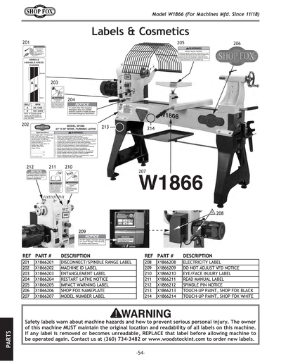

201
*DISCD*DISCONNECT/SPINDLE RANGE LABEL
202
*DISCD*MACHINE ID LABEL
203
ENTANGLEMENT HAZARD 1.5W X 2.5H
204
*DISCD*RESTART LATHE NOTICE
205
*DISCD*IMPACT WARNING LABEL
206
Now: D3377
Nameplate - Large
207
*DISCD*MODEL NUMBER LABEL
208
ELECTRICITY 0.7W X 0.6H
209
*DISCD*DO NOT ADJUST VFD NOTICE
210
*DISCD*EYE/FACE INJURY LABEL
211
READ MANUAL 1.5W X 2.5H
212
*DISCD*SPINDLE PIN NOTICE
213
*DISCD*SHOP FOX BLACK
214
*DISCD*SHOP FOX WHITE
