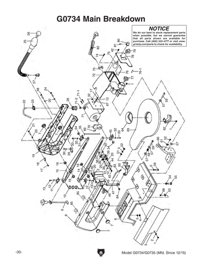

Parts Diagrams for G0734 - 16" Scroll Saw

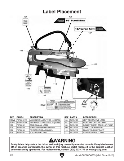

MACHINE ID LABEL V1
101V2
MACHINE ID LABEL V2.03.16
READ MANUAL 2.8W X 1.5H
GLASSES/RESPIRATOR 1.5W X 2.5H
TENSION KNOB ADJ LABEL
ELECTRICITY 0.7W X 0.6H
106
LEFT DECORATIVE LABEL
107
RIGHT DECORATIVE LABEL
108
N/S GRIZZLY GREEN G1023S
110
GLOSSY BLACK
111
VARIABLE SPEED LABEL
