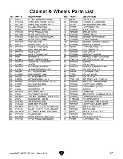

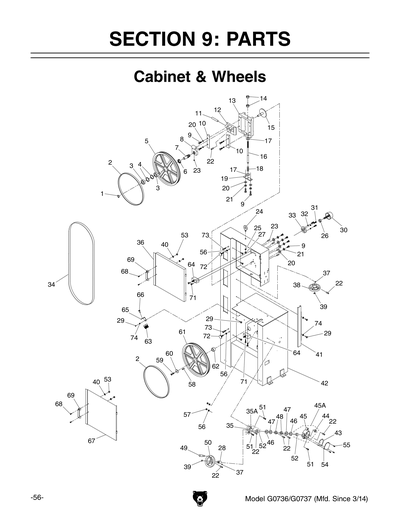

Now: PR11M
EXT RETAINING RING 25MM
*DISCD*WHEEL TIRE RUBBER
BALL BEARING 6005ZZ
Now: PR25M
INT RETAINING RING 47MM
*DISCD*UPPER WHEEL
$103.50
*DISCD*WHEEL SHAFT LOCK COLLAR
*DISCD*UPPER WHEEL SHAFT
*DISCD*PIVOT BRACKET
Now: PB01M
HEX BOLT M10-1.5 X 30
*DISCD*SLIDE BRACKET GUIDE
*DISCD*PIVOT BRACKET AXLE
*DISCD*SLIDE BLOCK
*DISCD*SLIDE BLOCK HOUSING
Now: PN27
HEX NUT 5/8-11 LH
*DISCD*BLADE TRACKING RAM
*DISCD*TENSIONING LEADSCREW
*DISCD*SPACER
*DISCD*COMPRESSION SPRING
*DISCD*SPRING RETAINING PLATE
Now: PW04M
FLAT WASHER 10MM
LOCK WASHER 10MM
SET SCREW M6-1 X 6
SET SCREW M8-1.25 X 8
*DISCD*LIFTING EYE BOLT M12-1.75 X 20
Now: PW06M
FLAT WASHER 12MM
Now: PN09
HEX NUT 5/8-18
Now: PN09M
HEX NUT M12-1.75
*DISCD*HANDWHEEL SHAFT
Now: PS05M
PHLP HD SCR M5-.8 X 8
*DISCD*TRACKING KNOB BOLT 5/8-18 X 2-1/2
Now: PB07M
HEX BOLT M8-1.25 X 25
LOCK WASHER 8MM
*DISCD*KNOB BOLT BRACKET
120" x 1/2" x .025" x 10-14 TPI VP Bi-Metal Bandsaw Blade
*DISCD*PILLOW BLOCK
35A
*DISCD*PILLOW BLOCK ASSY W/BUSHING
*DISCD*UPPER WHEEL DOOR
Now: PK08M
KEY 5 X 5 X 16
*DISCD*TENSIONING HANDWHEEL
Now: PR07M
EXT RETAINING RING 18MM
Now: PW03M
FLAT WASHER 6MM
*DISCD*BLADE GUARD
*DISCD*CABINET
*DISCD*GEARBOX COVER GASKET
*DISCD*FLANGE BUSHING
45
*DISCD*GEARBOX HOUSING
45A
*DISCD*GEARBOX HOUSING ASSEMBLY
46
THRUST BEARING 51104
*DISCD*DUST DEFLECTOR
48
*DISCD*LOCK COLLAR
49
*DISCD*HANDWHEEL HANDLE 3/8-16 X 4
$10.35
50
*DISCD*VARIABLE SPEED HANDWHEEL
51
CAP SCREW M8-1.25 X 25
52
*DISCD*BUSHING
53
Now: PN01M
HEX NUT M6-1
54
*DISCD*GEARBOX HOUSING COVER
55
Now: PB96M
HEX BOLT M5-.8 X 10
56
Now: PW01M
FLAT WASHER 8MM
57
Now: PN03M
HEX NUT M8-1.25
58
Now: PK28M
KEY 7 X 7 X 29
59
CAP SCREW M10-1.5 X 25 LH
60
*DISCD*MITER BAR WASHER
61
*DISCD*LOWER WHEEL
$110.40
62
*DISCD*BUSHING
$2.90
63
*DISCD*CHIP BRUSH
64
*DISCD*DOOR SWITCH SHINOZAKI AZ-100-IT
65
*DISCD*CHIP BRUSH BRACKET
66
TAP SCREW M5 X 8
67
*DISCD*LOWER WHEEL DOOR
68
Now: PB83M
HEX BOLT M6-1 X 16
69
*DISCD*DOOR HANDLE
$3.45
71
Now: PS25M
PHLP HD SCR M4-.7 X 35
72
*DISCD*DOOR LOCK
$1.75
73
CAP SCREW M5-.8 X 8
74
Now: PW02M
FLAT WASHER 5MM

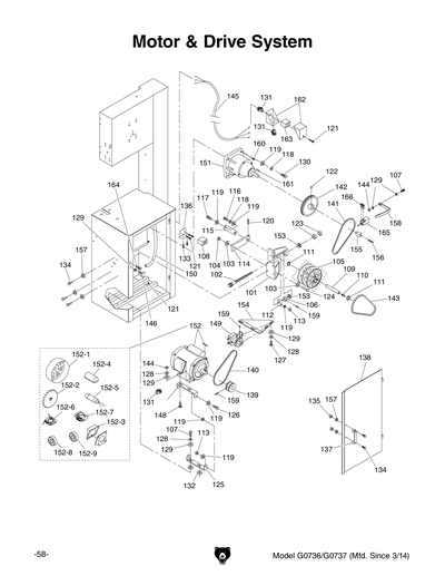

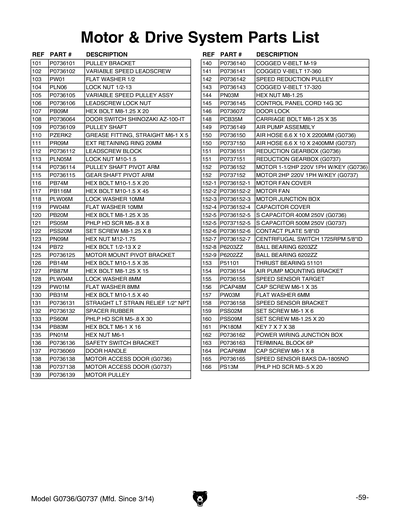

*DISCD*PULLEY BRACKET
*DISCD*VARIABLE SPEED LEADSCREW
Now: PW01
FLAT WASHER 1/2
Now: PLN06
LOCK NUT 1/2-13
*DISCD*VARIABLE SPEED PULLEY ASSY
106
*DISCD*LEADSCREW LOCK NUT
107
Now: PB09M
HEX BOLT M8-1.25 X 20
108
109
*DISCD*PULLEY SHAFT
110
GREASE FITTING M6-1 X 5
111
Now: PR09M
EXT RETAINING RING 20MM
112
*DISCD*LEADSCREW BLOCK
113
LOCK NUT M10-1.5
114
*DISCD*PULLEY SHAFT PIVOT ARM
115
*DISCD*GEAR SHAFT PIVOT ARM
116
Now: PB74M
HEX BOLT M10-1.5 X 20
117
HEX BOLT M10-1.5 X 45
118
LOCK WASHER 10MM
119
Now: PW04M
FLAT WASHER 10MM
120
Now: PB20M
HEX BOLT M8-1.25 X 35
121
Now: PS05M
122
123
Now: PN09M
HEX NUT M12-1.75
124
Now: PB72
HEX BOLT 1/2-13 X 2
125
*DISCD*MOTOR MOUNT PIVOT BRACKET
126
Now: PB14M
HEX BOLT M10-1.5 X 35
127
Now: PB87M
HEX BOLT M8-1.25 X 15
128
LOCK WASHER 8MM
129
Now: PW01M
FLAT WASHER 8MM
130
Now: PB31M
HEX BOLT M10-1.5 X 40
131
*DISCD*STRAIGHT LEFT STRAIN RELIEF 1/2"
132
*DISCD*SPACER RUBBER
133
Now: PS60M
PHLP HD SCR M5-.8 X 30
134
Now: PB83M
HEX BOLT M6-1 X 16
135
Now: PN01M
HEX NUT M6-1
136
*DISCD*CABINET
137
*DISCD*DOOR HANDLE
138
*DISCD*MOTOR ACCESS DOOR
$62.10
139
*DISCD*MOTOR PULLEY
140
Now: PVM19
V-BELT M19 3L190
141
*DISCD*COGGED V-BELT 17-360
$13.25
142
*DISCD*SPEED REDUCTION PULLEY
$24.15
143
*DISCD*COGGED V-BELT 17-320
144
Now: PN03M
HEX NUT M8-1.25
145
*DISCD*CONTROL PANEL CORD 14G 3C
146
*DISCD*DOOR LOCK
148
CARRIAGE BOLT M8-1.25 X 35
149
*DISCD*AIR PUMP ASSEMBLY
150
*DISCD*AIR HOSE 6.6 X 10 X 2200MM
151
*DISCD*SPEED REDUCTION GEARBOX
152
*DISCD*Motor 1.5hp 220v 1-ph W/key
152-1
*DISCD*MOTOR FAN COVER
152-2
*DISCD*MOTOR FAN
152-3
*DISCD*MOTOR JUNCTION BOX
152-4
*DISCD*CAPACITOR COVER
152-5
*DISCD*S CAPACITOR 400M 250V 1-3/4 X 4
152-6
*DISCD*CONTACT PLATE 5/8"ID
152-7
Now: PC001
CAPACITOR CLIP 6-32 AWG
152-8
BALL BEARING 6203ZZ
152-9
BALL BEARING 6202ZZ
153
THRUST BEARING 51101
154
*DISCD*AIR PUMP MOUNTING BRACKET
155
*DISCD*SPEED SENSOR TARGET
156
CAP SCREW M6-1 X 35
157
Now: PW03M
FLAT WASHER 6MM
158
*DISCD*SPEED SENSOR BRACKET
159
SET SCREW M6-1 X 6
160
SET SCREW M8-1.25 X 20
161
KEY 7 X 7 X 38
162
*DISCD*POWER WIRING JUNCTION BOX
163
*DISCD*TERMINAL BLOCK 6P
164
CAP SCREW M6-1 X 8
165
*DISCD*SPEED SENSOR W/ READOUT
$106.95
166
Now: PS13M
PHLP HD SCR M3-.5 X 20

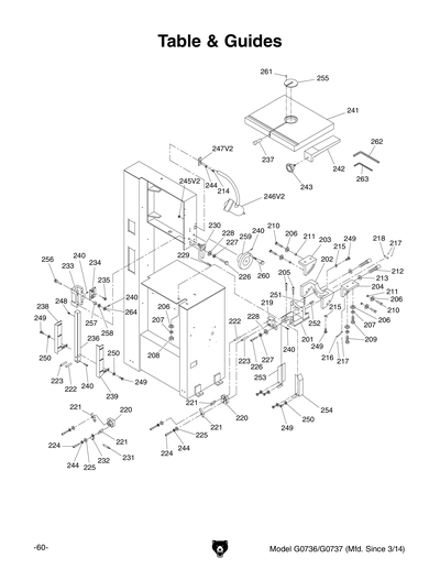

201
*DISCD*TRUNNION SUPPORT
$72.45
202
*DISCD*TRUNNION
$69.00
203
*DISCD*LEFT TABLE BRACKET
204
*DISCD*RIGHT TABLE BRACKET
205
206
Now: PW04M
FLAT WASHER 10MM
207
LOCK WASHER 10MM
208
Now: PN02M
HEX NUT M10-1.5
209
Now: PB01M
210
211
*DISCD*BUSHING
212
CAP SCREW M12-1.75 X 55
213
Now: PW06M
FLAT WASHER 12MM
214
Now: PB02M
HEX BOLT M6-1 X 12
215
*DISCD*POINTER
216
*DISCD*FORWARD-BACK TILT SCALE
217
RIVET 2 X 6MM NAMEPLATE, STEEL
218
*DISCD*LEFT-RIGHT TILT SCALE
219
*DISCD*LOWER BLADE SUPPORT BRACKET
220
*DISCD*BLADE GUIDE BRACKET
221
*DISCD*BLADE GUIDE
$5.75
222
*DISCD*GUIDE BRACKET SUPPORT ROD
223
*DISCD*BLADE SUPPORT ROD
224
CAP SCREW M6-1 X 25
225
Now: PW03M
FLAT WASHER 6MM
226
CAP SCREW M8-1.25 X 30
227
LOCK WASHER 8MM
228
Now: PW01M
FLAT WASHER 8MM
229
SET SCREW M8-1.25 X 16
230
*DISCD*GUIDE POST LOCK LEVER
231
*DISCD*AIR NOZZLE
232
*DISCD*NOZZLE CLAMP
233
*DISCD*GUIDE POST BRACKET
234
*DISCD*GUIDE POST BRACKET COVER
235
FLAT HD SCR M5-.8 X 8
236
*DISCD*GUIDE POST
$51.75
237
*DISCD*TABLE PIN
$1.75
238
*DISCD*LEFT BLADE GUARD
239
*DISCD*RIGHT BLADE GUARD
$17.25
240
SET SCREW M6-1 X 6
241
*DISCD*TABLE
242
*DISCD*FENCE
243
*DISCD*LOCK KNOB BOLT 1/2-12 X 1-1/2
244
LOCK WASHER 6MM
245
Now: PN50
HEX NUT 1/2-20 THIN
245V2
Now: PN52
HEX NUT 3/8-24 THIN
246
*DISCD*WORK LAMP ASSEMBLY 220V 1/4"-20 V
246V2
*DISCD*WORK LAMP ASSEMBLY 220V 3/8"-24 V
$65.55
247
*DISCD*LAMP BRACKET 1/4" SLOT V1
247V2
*DISCD*LAMP BRACKET 3/8" V2.06.12
248
CAP SCREW M6-1 X 12
249
Now: PS05M
250
Now: PW02M
FLAT WASHER 5MM
251
CAP SCREW M10-1.5 X 45
252
SET SCREW M6-1 X 10
253
*DISCD*LOWER LEFT BLADE GUARD
254
*DISCD*LOWER RIGHT BLADE GUARD
255
*DISCD*TABLE INSERT
256
*DISCD*PINION SHAFT
257
*DISCD*SHAFT SLEEVE
258
Now: PW28M
FLAT WASHER 13MM
259
*DISCD*GUIDE POST HANDWHEEL
260
*DISCD*HANDWHEEL HANDLE 3/8-16 X 3-1/4
261
ROLL PIN 4 X 12
262
HEX WRENCH 10MM
263
HEX WRENCH 5MM
264
*DISCD*LOCK COLLAR

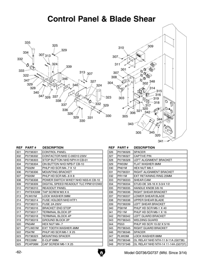

301
303
*DISCD*STOP BUTTON NHD NPH-H CB-01
304
*DISCD*ON BUTTON NHD NPB-F CB-10
305
Now: PS02M
PHLP HD SCR M4-.7 X 12
306
*DISCD*MOUNTING BRACKET
307
Now: PS05M
308
*DISCD*POWER SWITCH W/KEY NHD NSS-K CB-1
309
*DISCD*DIGITAL SPEED READOUT
310
*DISCD*READOUT PANEL
311
TAP SCREW M3 X 6
313
LOCK WASHER 5MM
314
*DISCD*FUSE HOLDER NHD HTF1
$2.90
315
*DISCD*FUSE 2A 250V
316
*DISCD*BRACKET END STOP
317
*DISCD*TERMINAL BLOCK 2P
317-1
*DISCD*JUMPER WIRE PAD
$1.75
318
*DISCD*TERMINAL BLOCK 4P
319
*DISCD*GROUND BLOCK 2P
320
Now: PN04M
HEX NUT M4-.7
321
EXT TOOTH WASHER 4MM
322
Now: PS47M
PHLP HD SCR M6-1 X 25
323
*DISCD*MOUNTING SPACER
324
E-CLIP 6MM
325
CAP SCREW M6-1 X 25
326
*DISCD*SPACER
327
*DISCD*CAPTIVE PIN
328
*DISCD*LEFT ALIGNMENT BRACKET
329
Now: PW03M
FLAT WASHER 6MM
330
Now: PN01M
HEX NUT M6-1
331
*DISCD*RIGHT ALIGNMENT BRACKET
332
Now: PR11M
333
*DISCD*SHEAR CAM
334
*DISCD*STUD-DE 3/8-16 X 3-3/4 1/2
335
*DISCD*HANDLE KNOB 3/8-16
$1.75
336
*DISCD*RIGHT SHEAR BRACKET
337
*DISCD*LOWER SHEAR BLADE
338
*DISCD*UPPER SHEAR BLADE
339
*DISCD*LEFT SHEAR BRACKET
$12.10
340
Now: PS81M
PHLP HD SCR M6-1 X 40
341
Now: PS11M
PHLP HD SCR M6-1 X 16
342
*DISCD*LEFT GUARD BRACKET
$8.65
343
*DISCD*WELDING GUARD
$13.80
344
Now: PS53
PHLP HD SCR 10-32 X 5/16
345
*DISCD*RIGHT GUARD BRACKET
$5.20
346
*DISCD*SPACER
347
LOCK WASHER 6MM
348
*DISCD*OL RELAY NHD NTH-11 8-11A
401
*DISCD*FRONT PANEL
402
*DISCD*SPACER
403
*DISCD*GRINDING WHEEL A60 65 X 16 X 7MM
$13.80
404
Now: PW03M
FLAT WASHER 6MM
405
Now: PN01M
HEX NUT M6-1
406
*DISCD*GRINDER COVER
407
*DISCD*GRINDER GUARD
408
Now: PFH08
FLAT HD SCR 10-24 X 1/2
409
E-CLIP 6MM
410
*DISCD*ROUND KNOB M6-1
411
*DISCD*RIGHT CLAMPING LEVER
412
413
Now: PS11M
414
LOCK WASHER 5MM
415
Now: PS18
PHLP HD SCR 10-24 X 1/4
416
*DISCD*RIGHT MOVABLE CLAMP
417
*DISCD*ECCENTRIC SHAFT
418
SET SCREW M6-1 X 6
419
*DISCD*RIGHT STATIONARY CLAMP
420
*DISCD*CLAMP INSULATION PLATE
421
*DISCD*INSULATING SPACER 5MM
422
*DISCD*INSULATING FLAT WASHER 5MM
