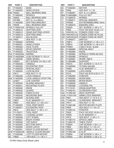

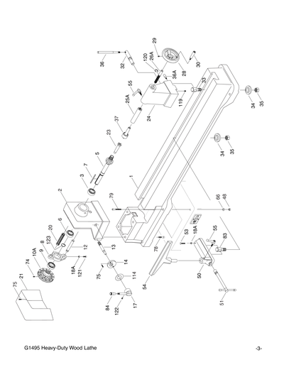

TAILSTOCK
*DISCD*COMPLETE TAILSTOCK ASSEMBLY
*DISCD*BASE
$305.65
*DISCD*HEADSTOCK
2A
*DISCD*COMPLETE HEADSTOCK ASSY
BALL BEARING 6205-2RS
3A
3B
BALL BEARING 5205-OPEN
*DISCD*SPINDLE W/COLLAR
Now: PK18M
KEY 4 X 4 X 82
*DISCD*SHIFTING BRACKET
BALL BEARING 6006-2RS
*DISCD*SPINDLE PULLEY 6" V1.12.95
10A
*DISCD*SPINDLE PULLEY 5" V2.12.97
*DISCD*SHIFTING ROD
*DISCD*GEAR SHIFTING LEVER
*DISCD*SHIFTING RING
$14.10
*DISCD*SPRING
*DISCD*DETENT SPRING
*DISCD*ADJUSTMENT BLOCK W/NUT
18A
Now: PN05
HEX NUT 1/4-20
*DISCD*LOCK PIN
*DISCD*HELICAL SPRING D22 X 92
*DISCD*HEAD COVER
*DISCD*FACEPLATE
*DISCD*SPUR CENTER MT#2
*DISCD*TAILSTOCK
24A
*DISCD*BARREL W/ 5/8"-18 LH
25A
25B
*DISCD*BARREL W/1/2IN-12 LH
*DISCD*LEADSCREW 5/8-18 X 120 LH
26A
26B
Now: PW02
FLAT WASHER 3/8
*DISCD*HAND WHEEL
Now: PSS07
SET SCREW 1/4-20 X 1/2
*DISCD*HANDLE
$2.05
*DISCD*LOCK LEVER
*DISCD*ECCENTRIC ROD
*DISCD*BASE BOLT D19.2 X 73
*DISCD*LOCK BLOCK
Now: PN17
HEX NUT 3/4-10
*DISCD*LOCK HANDLE
36A
*DISCD*LOCK HANDLE STOP PIN
*DISCD*SHAFT MT#2
37A
*DISCD*SHAFT MT#2
37B
*DISCD*TIP FOR LIVE CENTER
37C
Now: H3408
Live Center - MT2
BALL BEARING 6201-2RS
Now: H3408
Live Center - MT2
39A
*DISCD*SHAFT MT#2
*DISCD*SLIDING BRACKET
*DISCD*MOUNTING PLATE
*DISCD*KNOB
$1.49
*DISCD*GUARD
*DISCD*FIXED PLATE
$11.25
45
*DISCD*MOUNTING BAR
$4.05
46
*DISCD*SLIDING BAR
$18.70
*DISCD*MOUNTING BAR
48
Now: PW07
FLAT WASHER 5/16
49
Now: PB30
HEX BOLT 5/16-18 X 4-1/2
50
*DISCD*TOOL REST BODY
51
*DISCD*ECCENTRIC ROD W/HANDLE
52
53
Now: PB13
HEX BOLT 1/4-20 X 1-1/4
54
*DISCD*TOOL REST W/070
55
*DISCD*LOCK LEVER
56

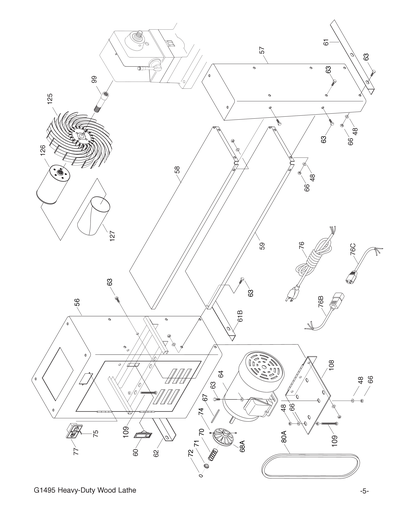

*DISCD*STAND LEFT
$263.95
56A
*DISCD*COMPLETE LEFT STAND ASSY
$310.25
56B
*DISCD*COMPLETE STAND ASSY BOX 2
$793.50
57
*DISCD*STAND RIGHT
$237.80
58
*DISCD*TOP SHELF
$51.50
59
*DISCD*BOTTOM SHELF
$51.50
60
*DISCD*DOOR LATCH
61
*DISCD*FLOOR MOUNT RIGHT
61B
*DISCD*FLOOR MOUNT MIDDLE
$35.65
62
*DISCD*FLOOR MOUNT LEFT
63
Now: PB03
HEX BOLT 5/16-18 X 1

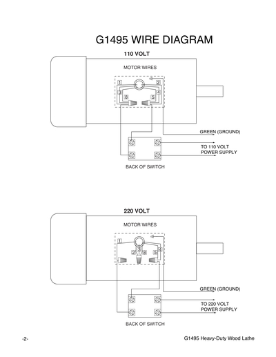

64
*DISCD*MOTOR 3/4HP 110V/220V 1-PH
64-1
*DISCD*FAN COVER
64-2
*DISCD*MOTOR FAN
64-3
*DISCD*CAPACITOR COVER
64-4
S CAPACITOR 200M 125V 1-1/2 X 2-3/8
64-5
*DISCD*JUNCTION BOX
65
Now: PB03
66
Now: PN02
HEX NUT 5/16-18
67
Now: PK93M
KEY 4 X 4 X 80
68
*DISCD*PULLEY SET 4.5"DIA
68A
68B
69
70
*DISCD*SPRING D26.5 X 60
71
*DISCD*SPRING RETAINER
72
Now: PR05M
EXT RETAINING RING 15MM
73
*DISCD*SANDING DISC
74
Now: PSS03
SET SCREW 1/4-20 X 3/8
75
Now: PS06
PHLP HD SCR 10-24 X 3/8
76
POWER CORD 16G X 3W 73"L
76A
POWER CORD 16G X 3W 24"L
76B
76C
*DISCD*POWER CORD IEC FEMALE
77
***SEE EXT. DESCRIPTION***
78
CAP SCREW 5/16-18 X 1-1/4
79
CAP SCREW 5/16-18 X 2-1/2
80
Now: PVM50
V-BELT M50 3L500
80A
Now: PVM50
V-BELT M50 3L500
80B
Now: PVA52
V-BELT A52
81
*DISCD*DETENT
82
*DISCD*SPRING PIN
$4.05
83
*DISCD*BASE BOLT D19.2 X 66
84
*DISCD*KNOB
85
*DISCD*SPINDLE FIXING BLOCK
$8.95
86
*DISCD*OUTBOARD TABLE SUPPORT SHAFT
87
*DISCD*WORK TABLE
87A
*DISCD*COMPLETE WORK TABLE ASSY
88
*DISCD*SUPPORT
$39.70
89
Now: PSS15
SET SCREW 3/8-16 X 3/8
90

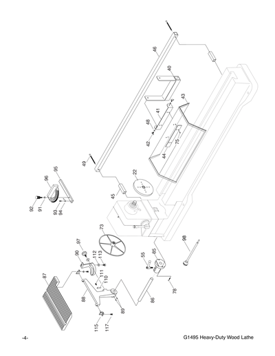

*DISCD*TILTING GAUGE
91
Now: PW06
FLAT WASHER 1/4
92
*DISCD*LOCK KNOB
93
Now: PS16
PHLP HD SCR 6-32 X 1-1/4
95A
*DISCD*COMPLETE MITER GAUGE ASSY
96
*DISCD*MITER BODY
97
*DISCD*HANDLE V1.10.95
98
*DISCD*LOCK PIN
99
*DISCD*DRUM ADAPTOR
100

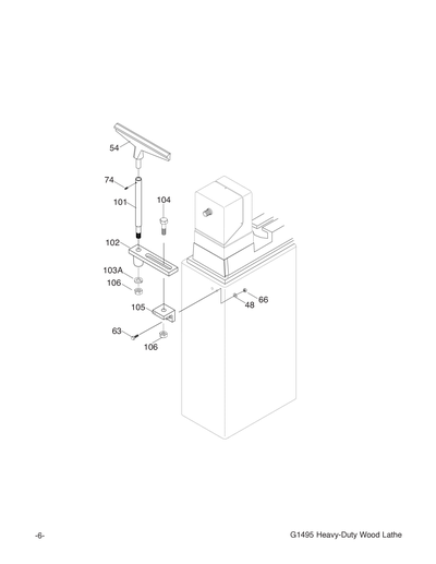

*DISCD*OUTBOARD TOOL REST POST
*DISCD*REST SUPPORT
$15.25
103A
LOCK WASHER 20MM
Now: PB01
HEX BOLT 3/4-10 X 2-1/2
*DISCD*OUTBOARD TOOL REST BRACKET
106
Now: PN17
HEX NUT 3/4-10
107
Now: PN17
HEX NUT 3/4-10
108
*DISCD*MOTOR MOUNT PLATE
109
Now: PB06
HEX BOLT 5/16-18 X 2
110
*DISCD*POINTER
111
Now: PS06
112
Now: PW06
FLAT WASHER 1/4
113
Now: PB19
HEX BOLT 1/4-20 X 1/2
114
*DISCD*SPEED LABEL
115
*DISCD*TABLE PIVOT
117
CAP SCREW 1/4-20 X 1/2
118
Now: PB06
119
Now: PSS03
120
E-CLIP 14MM
121
122
Now: PSS03
123
Now: PR58M
EXT RETAINING RING 24MM
124
*DISCD*HARDWARE BAG
$10.95

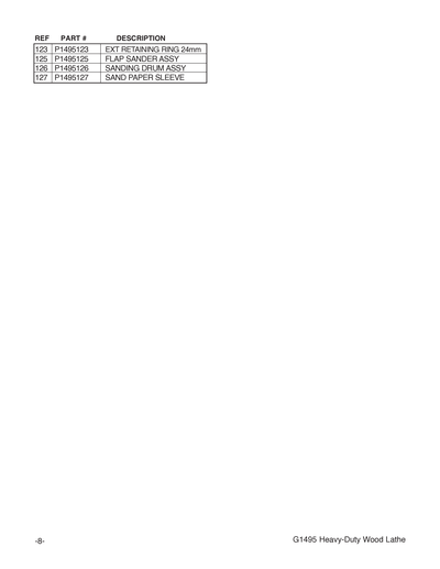

125
*DISCD*COMPLETE FLAP SANDER ASSY
126
*DISCD*SANDING DRUM ASSY
127
*DISCD*SAND PAPER SLEEVE
500
*DISCD*CARTON FOR G1495 BODY
500-1
*DISCD*CARTON FOR G1495 STAND
501
*DISCD*STYROFOAM 3PC FOR BODY
501-1
*DISCD*CARDBOARD PACKING TO PROTECT STAN
BASE
*DISCD*COMPLETE TOOL REST BASE
HDWBAG
*DISCD*HARDWARE BAG
MANUAL
MANUAL FOR G1495 10/99
$14.65
